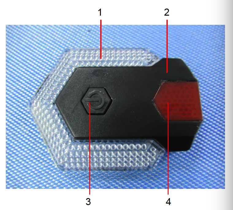

什么叫RoHS 均一材质/测试点:
均质材质是指用物理机械方法拆分到不能再拆分的最小单元,具体见下图。RoHS认证检测项目及法规要求各均质材料中的含量,所以均质材质数量(测试点的数量)直接影响RoHS的检测工作量和测试价格。
