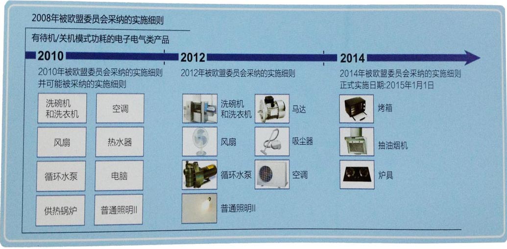

ErP指令时间表

小于125W风扇ERP指令2009/125/EC
Commission Regulation(EC)No 206/2012举例
需要做以下测试
1、待机,从2014年1月1日起,第二阶段待机或off mode 要求小于0.5W,产品具有信息或状态显示待机要求小于1W。
2、噪音,没有限值要求。
3、风量测试,没有限值要求。
针对烤箱,抽油烟机,炉具的能效要求,实施细则:(EU)No 65/2014(烤箱及抽油烟机的能效标签指令),和(EU)No 66/2014(烤箱,抽油烟机及炉具等的生态设计要求)。
对于这几类家用电器产品,除了需要考虑关机与待机模式下的能量损耗,还需要考虑其正常工作下的能量转化及利用的效率,和产品设计上是否有增加有效的节能模式等要求。 针对以上几种不同的产品,还需要对产品的以下参数进行评测:
烤 箱:腔体容积,腔体能效,EEI值;
抽油烟机:耗电量,EEI值,风量,风压,抽油烟机功率,时间提升系数,油脂分离效率,照明效率,噪音,关机或待机功耗;
炉 具:电炉具的能耗EC或燃气炉具的能耗EE值。
另外,正式实施后,分为3个阶段,每个阶段所要求得能效指标比前一阶段要求更高,以保证产品能逐步达到最佳的能效要求。
